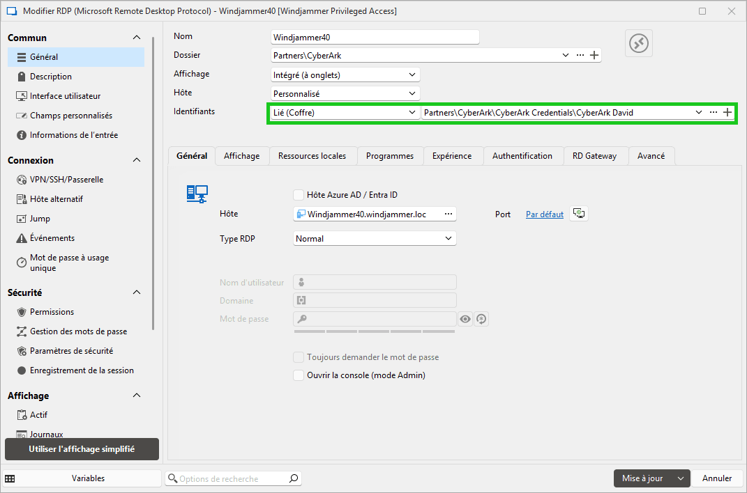

  1. Créer ou modifier une entrée de session RDP pour la lier à l’entrée CyberArk PVWA nouvellement créée.
Lier la session RDP à l’entrée CyberArk PVWA

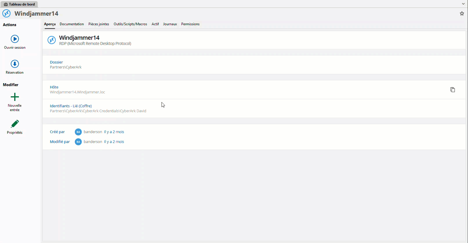

  1. Et voilà ! Commencez à utiliser PSM dans Remote Desktop Manager.
Lorsqu’un utilisateur lance la session RDP, RDM résout automatiquement les identifiants CyberArk. La session est acheminée via la passerelle PSM de CyberArk avant d’être lancée, garantissant ainsi une connectivité sécurisée. Enfin, l’utilisateur est authentifié et connecté sans étapes manuelles supplémentaires.
Lancer la session RDP avec l’entrée PVWA
