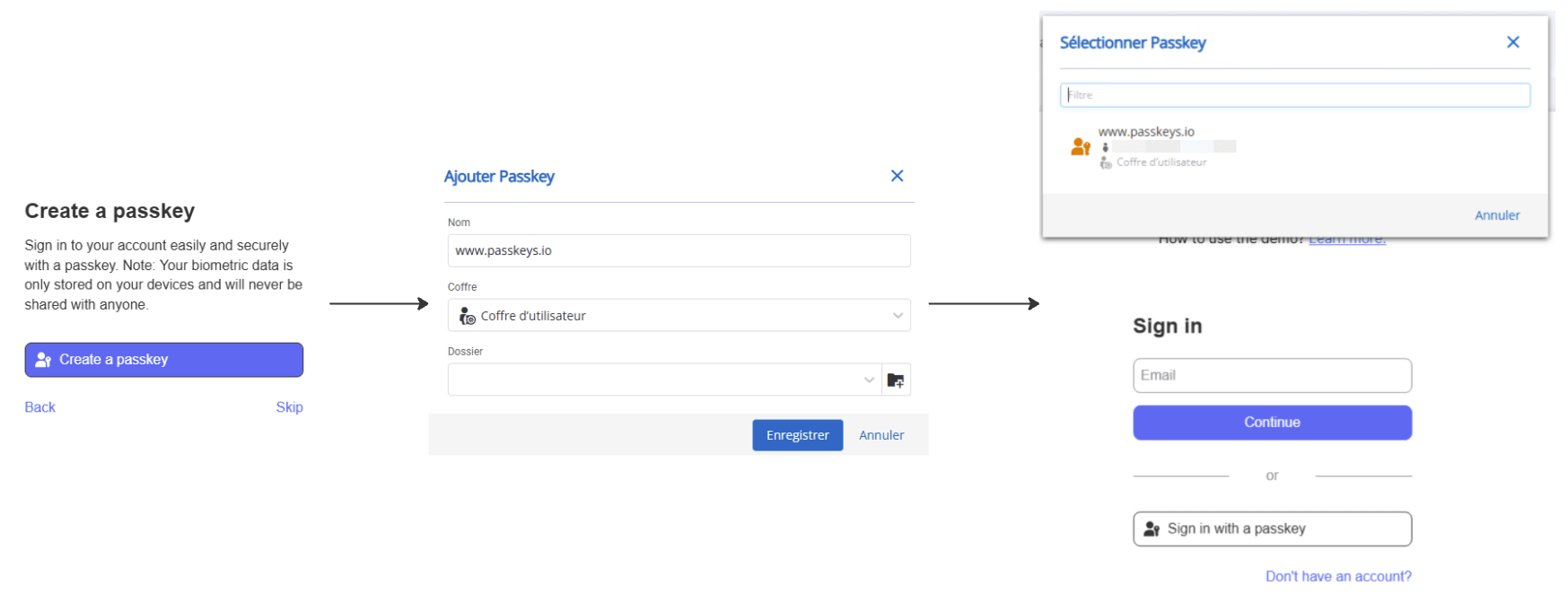

Chez Devolutions, nous avons adopté les clés d'accès en les intégrant à nos produits et services. L’extension de navigateur Devolutions Workspace (illustrée ci-dessous) permet aux utilisateurs de stocker leurs clés d'accès dans Devolutions Hub (infonuagique) ou Devolutions Server (auto-hébergé) ainsi que dans Devolutions Hub Personal. Utiliser une clé d'accès enregistrée dans Devolutions Workspace revient à utiliser celle stockée sur un téléphone : lorsque vous y êtes invité, vous pouvez vous authentifier en toute simplicité.
Ajouter et utiliser une clé d'accès avec l’extension de navigateur Devolutions Workspace
